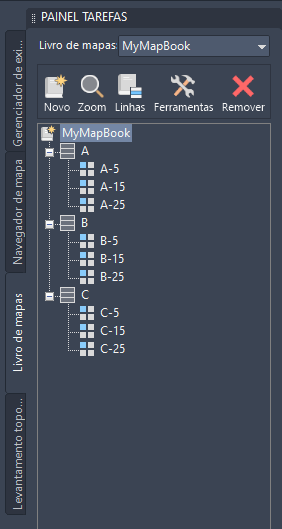

    Ao gerar o livro de mapas, as miniaturas são listadas no Painel de tarefas e uma guia de layout é exibida para cada miniatura.
    Cada letra representa uma linha de miniaturas, e as miniaturas numeradas de cada linha são exibidas abaixo dela.
    Uma guia de layout é criada para cada uma das miniaturas do livro de mapas.
