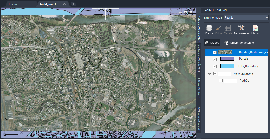

  9. Selecione Combinar em uma única camada, para que possa estilizar a imagens raster como um único item no Gerenciador de exibição.
  10. Insira um nome para a camada, por exemplo, ReddingRasterImages.
  11. Clique em Adicionar no mapa.
Para ver os resultados
  1. Feche a janela Conectar dados.
  2. Clique com o botão direito do mouse na nova camada raster no Gerenciador de exibição e clique em Zoom às extensões.
