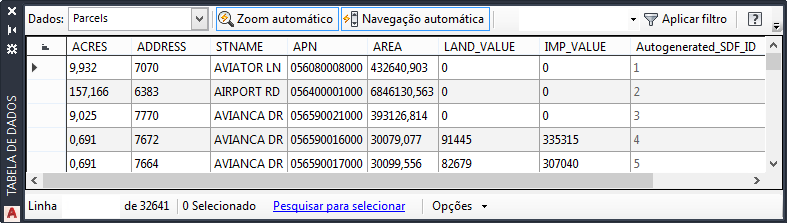

  8. No Gerenciador de exibição, selecione a camada de Lotes e clique em Tabela.
    As informações associadas com os lotes são exibidas, mas elas não incluem dados relacionados ao proprietário.
    Os dados associados com a camada de Lotes é exibida.
  9. Feche a Tabela de dados.

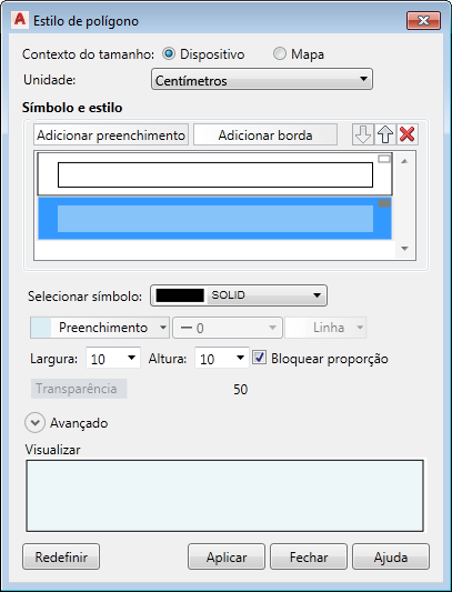

Para estilizar os lotes no mapa
  1. No Gerenciador de exibição, selecione a camada de Lotes e clique em Estilo.
  2. No Editor de estilo, clique na cor na entrada Estilo.
  3. Na caixa de diálogo Estilo de polígono, selecione o elemento de preenchimento.
  4. Mova o controle deslizante Transparência para 128.
  5. Altere o preenchimento Cor para uma sombra clara.
    Altere a transparência de primeiro plano para a camada de lote.
  6. Clique em Aplicar e, a seguir, em Fechar.
  7. Feche o Editor de estilo.
    A camada de lote é modeladas sobre a superfície. Como é transparente, é possível ver a superfície abaixo.
