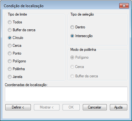

- Na caixa de diálogo Condição de localização, faça o seguinte:
- Em Tipo de limite, selecione Círculo.
- Em Tipo de seleção, assegure-se de que Interseção está selecionado.
Os objetos que cruzarem o círculo desenhado são adicionadas ao desenho.
