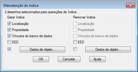

  4. Na caixa de diálogo Manutenção do índice, faça o seguinte:
    • Selecione todas as opções de Gerar índice, exceto EED.
      Selecione todas as opções na esquerda, exceto EED.
    • Em Gerar índice, clique em Dados do objeto.

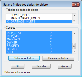

  5. Na caixa de diálogo Gerar o índice dos dados do objeto, faça o seguinte:
    • Em Tabelas de dados do objeto, selecione DRAINAGE_INLETS.
    • Clique em Selecionar tudo para selecionar todos os campos de dados do objeto.
    • Selecione cada uma das tabelas de dados restantes listadas na Tabela de dados do objeto e selecione todos os seus campos de dados da mesma forma.
      Selecione uma tabela de dados e, a seguir, selecione seus campos de dados.
    • Clique em OK ao concluir.
