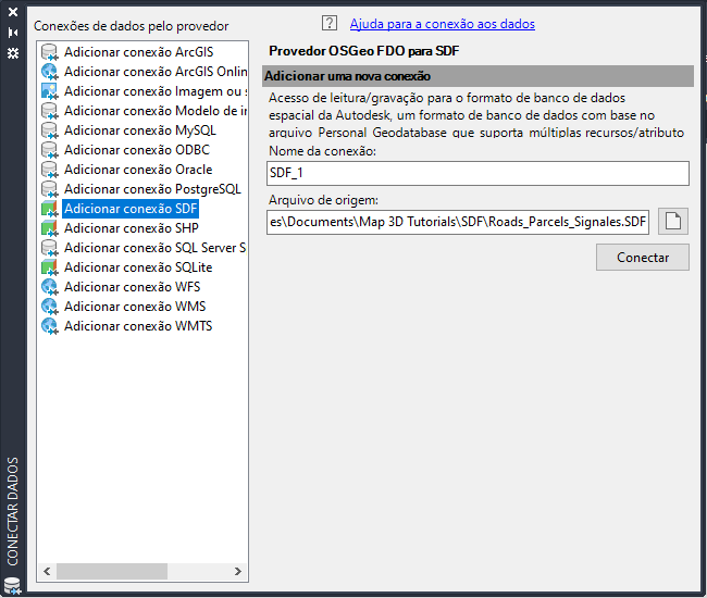

    • Em Conexões de dados por provedor, clique em Adicionar conexão SDF.
    • Arquivo de origem, clique no ícone do arquivo ao lado do campo.
    • Navegue para o arquivo SDF criado no Exercício 1: Exportar classes de objetos para SDF.
    • Selecione o arquivo e clique em Abrir.
    • Clique em Conectar.
      Especifique o arquivo para conectar.

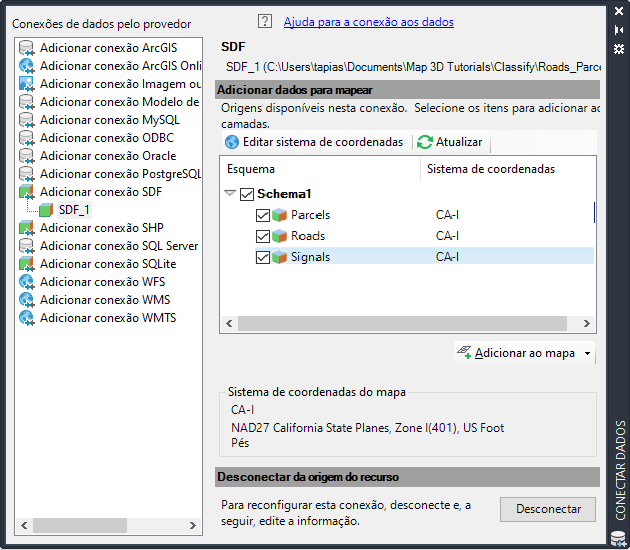

    • Em Adicionar dados para o mapa, selecione todas as três classes de recurso listadas.
      Selecione as classes de recurso e adicione-as ao mapa.
    • Clique em Adicionar no mapa.
