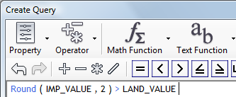

    Por exemplo, se estiver arredondando o comprimento de um item para duas casas decimais, a expressão parecerá com esta:
    Expressões numéricas operam em propriedades ou valores numéricos.
    Se você estiver truncando o valor para estimativas de preenchimento para um número especificado de dígitos, a expressão será parecida com esta:
    Trunc(POPULATION, 5)
    Se estiver verificando o sinal de um valor de lucro/perda, a expressão se parecerá com esta:
    Sign(PROFIT_LOSS)
