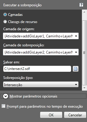

Por exemplo, o fluxo de trabalho Sobreposição exige que você especifique o armazenamento de dados ao qual se conectar.
Se o fluxo de trabalho requer parâmetros para qualquer uma de suas atividades, ele exibe um prompt.
O fluxo de trabalho executa as atividades em sua definição e exibe o resultado.
Por exemplo, o fluxo de trabalho Sobreposição incorporado se conecta com o armazenamento de dados especificado, efetua a sobreposição e exibe as camadas resultantes em seu mapa. A própria sobreposição é salva no arquivo SDF especificado. O Conjunto de ferramentas do AutoCAD Map 3D se conecta a esse arquivo SDF e adiciona uma camada do Gerenciador de exibição a ele. As conexões aparecem no Navegador de mapas e na janela Conectar dados.
