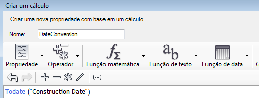

Para executar uma conversão
Para converter um valor de dados para um formato diferente
  1. Selecione o comando para o qual deseja criar uma expressão.
  2. Na área de expressão, selecione o tipo de conversão que deseja na Conversão.
    Para obter uma lista completa, consulte Opções de conversão.
  3. Clique em Propriedade e selecione a propriedade que deseja converter.
  4. Especifique os demais argumentos ou valores necessários para a conversão.
    Algumas conversões permitem especificar o formato da sequência de caracteres convertida. Por exemplo, se você converter uma sequência de texto em um formato de data, será possível especificar como o valor de data aparece. Para obter mais informações, consulte Opções de formatação de data.
    Utilize conversões para alterar o formato ou o tipo de uma propriedade da sequência de caracteres.
    Para obter ajuda sobre os elementos de expressão, consulte Criar expressões - Referência.
  5. Clique em OK para aplicar a expressão.
