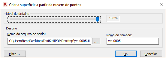

  2. Clique nos dados da nuvem de pontos no desenho. Pressione Enter para concluir a seleção. A caixa de diálogo Criar superfície a partir da nuvem de pontos é exibida.
  3. Para especificar o nível de detalhe, arraste o cursor para o ponto onde o valor correspondente atende às suas necessidades.
  4. Para filtrar os pontos usados para criar a superfície, clique no botão Filtro. A caixa de diálogo Selecionar classificações permitidas é exibida.
  5. Selecione uma ou mais classificações na lista na caixa de diálogo e clique em OK.
    Nota: Você pode cancelar a seleção de um item ao clicar nele novamente.
  6. Se deseja alterar o nome do arquivo padrão, localização para salvar ou camada, clique no botão de elipses (...). Na caixa de diálogo Salvar como, insira seus dados preferidos.
    Nota: Os nomes de camada não podem conter ponto (.).
  7. Clique em OK. O Conjunto de ferramentas do AutoCAD Map 3D começará a criar a superfície.
