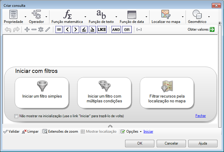

Na prática, você especifica o conjunto de dados ao selecionar a classe de recurso ou camada para a consulta antes de criar a expressão. É possível especificar a ação a aplicar ao selecionar o comando que permite criar a expressão. Por exemplo, no Conjunto de ferramentas do AutoCAD Map 3D, selecione Adicionar ao mapa com consulta ou Pesquisar para selecionar.
A barra de título para a caixa de diálogo, na qual é possível criar expressões, é diferente, dependendo do comando selecionado. O conteúdo da caixa de diálogo é quase o mesmo, independentemente de como é chamado.
Use expressões para filtrar dados geoespaciais, selecione um subconjunto de dados, calcule valores ou converta dados de um tipo de dados para outro. Use expressões de texto para formatar sequências de caracteres de texto para exibição, por exemplo, como legendas. Use expressões numéricas para aplicar funções matemáticas em propriedades com valores numéricos.
O texto na barra de título sofre alterações, dependendo de qual comando for selecionado.
Para criar uma expressão, siga estas etapas básicas:
