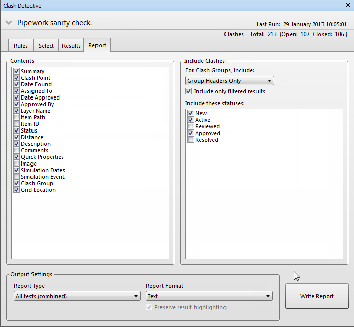

  1. Na janela Clash Detective, execute o teste desejado. Se você executou todos os testes no painel Tests, selecione o teste cujos resultados você deseja visualizar.
  2. Clique na guias Report.
  3. Na área Contents marque as caixas de seleção para os dados que deseja que apreçam no relatório para cada resultado de interferência. Este pode incluir Quick Properties relativas aos itens envolvidos na interferência, como encontrá-las na Selection Tree padrão, da raiz para a geometria, se as imagens ou informações de simulação deveriam ser incluídas e assim por diante.
  4. Na lista suspensa For Clash Groups Include, selecione como exibir os grupos de interferências no seu relatório.

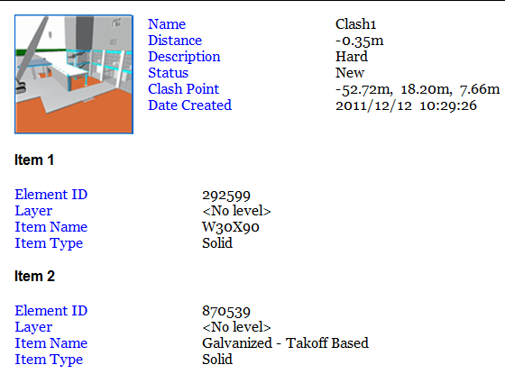

    Um exemplo de um relatório HTML com somente os cabeçalhos do grupo
    • Individual Clashes Only - os relatórios somente irão conter resultados de interferências individuais e não irão distinguir os resultados que tiverem sido agrupados. Para cada interferência que pertence a um grupo, um campo extra, denominado como Clash Group, pode ser adicionado no relatório para identificá-la. Para ativar esta funcionalidade, marque a caixa de seleção Clash Group na área Contents.
    Um exemplo de um relatório HTML com somente interferências individuais

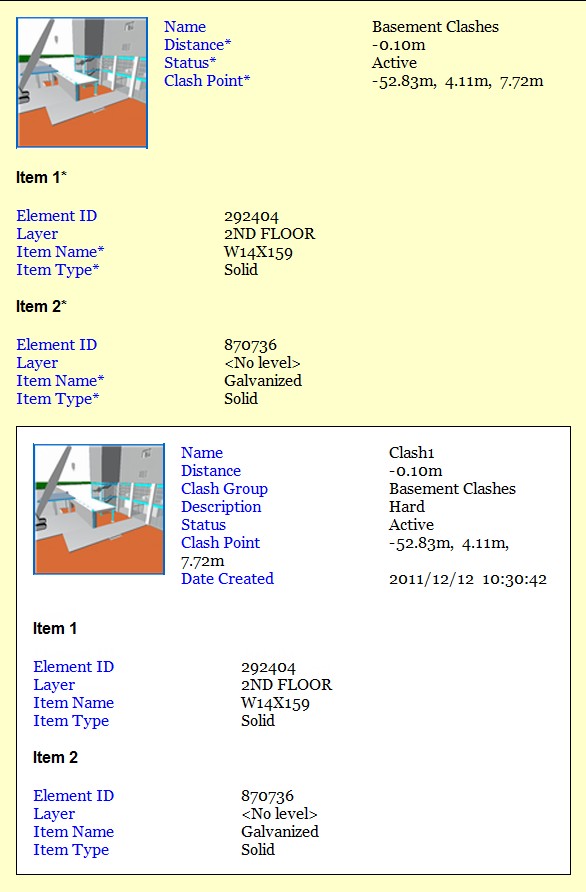

    • Everything - os relatórios conterão resumos dos grupos de interferências que você tiver criado dos resultados de interferências que fazem parte de cada grupo e dos resultados de interferências individuais. Para cada interferência que pertence a um grupo, um campo extra, denominado como Clash Group, pode ser adicionado no relatório para identificá-la. Para ativar esta funcionalidade, marque a caixa de seleção Clash Group na área Contents.
    Um exemplo de um relatório HTML com os cabeçalhos do grupo e interferências individuais
  6. Utilize a caixa Include Clash Types para selecionar os resultados de interferência sobre os quais deseja reportar.
  7. Selecione o tipo de relatório na caixa Report Type:
    • Current Test cria um relatório único somente para o teste atual.
    • All Tests (Combined) cria um relatório único contendo os resultados de todos os testes.
    • All Tests (Separate) cria um relatório separado para cada teste contendo todos os resultados.
  8. Selecione o formato do relatório na caixa Report Format:

  9. Clique no botão Write Report para gerar o relatório.
    Observação: o relatório irá respeitar qualquer disposição dos dados que você tiver estabelecido, por exemplo, em ordem crescente ou decrescente na guia Results.
