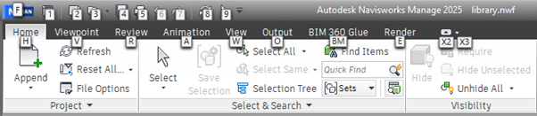

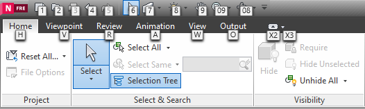

Para exibir dicas de teclas
  1. Pressione ALT.
    Observação: dicas de teclas (letras ou números) são exibidas na tela próximas do comando correspondente ou elemento da interface do usuário.
  2. Pressione a tecla de aceleração exibida para imediatamente invocar o comando desejado ou para exibir o elemento da interface do usuário.
    Por exemplo, ao pressionar ALT, e a seguir, pressionar 1 criará um novo arquivo.
    Navisworks Navisworks Freedom
  3. Para ocultar as dicas de tecla, pressione ALT novamente.
