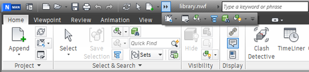

No topo da janela do Navisworks, a barra de ferramentas Acesso rápido exibe os comandos usados frequentemente.
Navisworks Navisworks Freedom
A barra de ferramentas de acesso rápido pode ser posicionada acima ou abaixo da faixa de opções. É possível adicionar um número ilimitado de botões à barra de ferramentas de acesso rápido à direita dos comandos padrão e adicionar separadores entre os botões. Os comandos que se estendem além do comprimento máximo da barra de ferramentas são exibidos em um botão desdobrável .

Para adicionar e remover botões da faixa de opções na barra de ferramentas de acesso rápido
  1. Navegue até a guia e o painel que contém o botão que você deseja adicionar à barra de ferramentas de acesso rápido.
  2. Clique com o botão direito na faixa de opções, e clique em Add to Quick Access Toolbar.
  3. Para remover um botão da barra de ferramentas de acesso rápido, clique com o botão direito do mouse no botão e clique em Remove from Quick Access Toolbar.
Para mover a barra de ferramentas de acesso rápido
  1. Clique no botão suspenso Customize Quick Access Toolbar .
  2. Escolha Show Below the Ribbon ou Show Above the Ribbon.
    Dica: também é possível clicar com o botão direito do mouse em qualquer botão na barra de ferramentas de acesso rápido e selecionar Show Quick Access Toolbar above/below the Ribbon.
