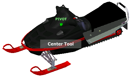

Com a ferramenta Center (Centro), é possível definir o centro da vista atual de um modelo. Para definir o centro, arraste o cursor sobre seu modelo. Uma esfera (ponto de pivô) é exibida além do cursor. A esfera indica que o ponto abaixo do cursor no modelo será o centro da vista atual quando você soltar o botão do mouse. O modelo é centralizado na esfera.
Observação: Se o cursor não está sobre o modelo, o centro não pode ser definido e um cursor de proibição é exibido.
O ponto definido pela ferramenta Center fornece um ponto focal para a ferramenta Zoom e um ponto de pivô para a ferramenta Orbit

  1. Exiba um dos círculos Navegação completa ou o grande círculo grande View Object.
  2. Clique e arraste para baixo o setor Centro.
  3. Arraste o cursor para a localização desejada do modelo.
  4. Solte o botão no seu dispositivo apontador quando a esfera for exibida.
    É efetuada a panorâmica no modelo até que a esfera esteja centralizada.
