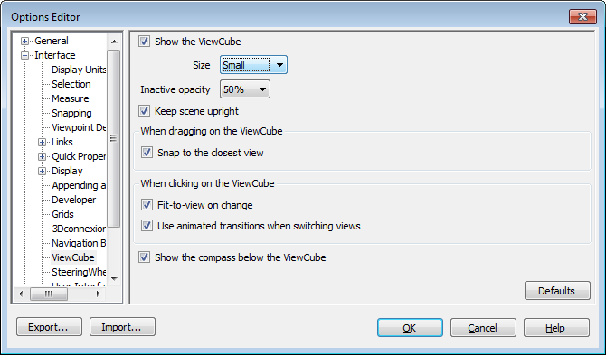

Para usar transições animadas ao reorientar uma vista para uma orientação predefinida
  1. Clique com o botão direito do mouse na ferramenta ViewCube e clique em ViewCube Options.
  2. No Options Editor > nó Interface > página ViewCube, selecione Use Animated Transitions When Switching Views.
    Quando marcado, as transições de uma vista para outra aparecem animadas ao clicar em uma área predefinida na ferramenta ViewCube.
  3. Clique em OK.
