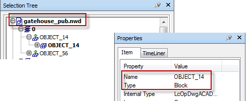

Você pode configurar os parâmetros de conversão de arquivo do Revit para alterar a forma como o arquivo será exibido na Selection Tree. Por exemplo, é possível dividir o arquivo em níveis para organizar a hierarquia do modelo, desde por Arquivo até por Category, Family, Type e Instance. Consulte Dividir arquivos do Revit em níveis. Além disso, para os arquivos do Revit, as subpartes são nomeadas de acordo com o material que as compõe. Por exemplo, uma parede pode ser dividida em subpartes compostas de asfalto ou alumínio.
