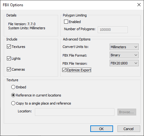

  1. No Navisworks, clique na guia Output > painel Export Scene > FBX .
  2. Na caixa de seleção FBX Options, marque a caixa de seleção Enable, na área Polygon Limiting, para restringir a quantidade de geometria exportada para o arquivo de saída.
    A geometria é selecionada com base na obtenção dos objetos mais óbvios em vez do detalhe fino. Se o arquivo exportado for muito grande, tente ativar esse recurso e reduzir o número de polígonos. Clique na guia Home, deslize o painel Project e clique em Scene Statistics no Autodesk Navisworks para ver o número de triângulos e linhas no projeto atual. Ao definir um limite de polígonos, você está decidindo exportar somente alguns desses itens.
  3. Selecione as opções desejadas na área Include:
    • Textures - Marque essa caixa de seleção para incluir texturas no arquivo FBX.
    • Lights - Marque essa caixa de seleção para incluir luzes no arquivo FBX.
    • Cameras - Marque essa caixa de seleção para incluir câmeras no arquivo FBX.
  4. Selecione as opções avançadas desejadas para o arquivo FBX:
    • Convert Units To - Especifica as unidades usadas no arquivo FBX exportado.
    • FBX File Format - Ajusta o formato do arquivo FBX exportado (por exemplo, ASCII).
    • FBX File Version - Seleciona a versão do arquivo FBX exportado (por exemplo, FBX201100).
    • Optimize Export - Marque essa caixa de seleção para reutilizar a geometria duplicada em arquivos FBX exportados. Desmarcá-la pode reduzir os problemas de aparência ao carregar arquivos FBX em outros produtos, como o Autodesk Maya.
  5. Se você optou por incluir texturas, selecione as opções desejadas na área Texture:
    • Embute
    • Referência em localizações atuais
    • Copiar para um único local e referência - Insira um caminho de arquivo ou navegue até um local no seu computador.
  6. Clique em OK.
  7. Na caixa de diálogo Export insira um novo nome de arquivo e localização, caso queira alterar as sugestões.
  8. Clique em Salvar.
