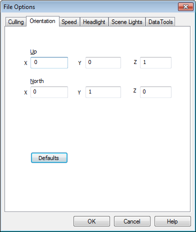

Clique na guia Home > painel Project > File Options
Na caixa de diálogo File Options > guia Orientation, insira os valores necessários para ajustar a orientação do modelo.
Clique em OK.
