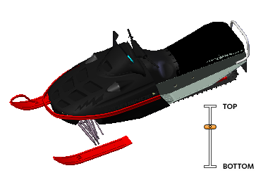

Diferente da ferramenta Pan, a ferramenta Up/Down é usada para ajustar a altura do ponto de vista atual ao longo do eixo Z do modelo. Para ajustar a elevação vertical da vista atual, arraste para cima ou para baixo. Quando se arrasta, a elevação atual e a faixa permitida de movimento são exibidas em um elemento gráfico chamado de indicador Distância vertical.
O indicador Distância vertical tem duas marcas que mostram a elevação mais alta (Superior) e mais baixa (Inferior) que a vista pode ter. Ao se alterar a elevação com o indicador de Distância vertical, a elevação atual é mostrada pelo indicador laranja brilhante, enquanto a elevação anterior é mostrada pelo indicador laranja esmaecido.
Para alterar a elevação de uma vista
  1. Exiba um dos círculos de Navegação completa ou Tour do edifício.
  2. Clique e pressione o setor Acima/Abaixo.
    O indicador Distância vertical é exibido.
  3. Arraste para cima ou para baixo para alterar a elevação da vista.
  4. Solte o botão do dispositivo apontador para retornar para o círculo.
