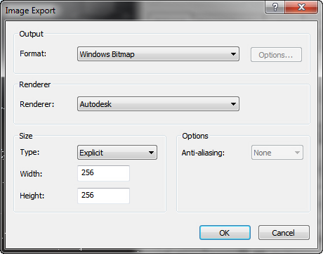

  1. Exiba a vista que você deseja exportar na Scene View e clique na guia Viewpoint > painel Export > menu suspenso Image e clique em Image .
  2. Na caixa de diálogo Image Export selecione o formato da imagem que você deseja exportar.
  3. Selecione uma opção de renderização na lista suspensa do Renderer. Consulte Caixa de diálogo Exportar imagem para obter mais informações.
  4. Use a área Size e Options para definir o tamanho da imagem. Consulte Caixa de diálogo Exportar imagem.

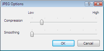

    Para arquivos PNG, clique no botão Options e use a caixa de diálogo PNG Options para especificar as configurações de Interlacing e Compression.
    Para arquivos JPEG, clique no botão Options e use a caixa de diálogo JPEG Options para especificar as configurações de Compression e Smoothing.

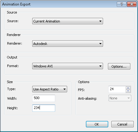

  1. Clique na guia Animation > painel Export > Export Animation .
    A caixa de diálogo Animation Export é aberta.
  2. Para exportar a animação do ponto de vista no momento selecionada, selecione Current Animation na caixa Source.
    Para exportar a animação do objeto no momento selecionada, selecione Current Animator Scene na caixa Source.
    Para exportar uma sequência do TimeLiner, selecione TimeLiner Simulation na caixa Source.
  3. Defina o resto das caixas na caixa de diálogo Animation Export, e clique em OK. Para obter mais informações, consulte Caixa de diálogo Animation Export.
