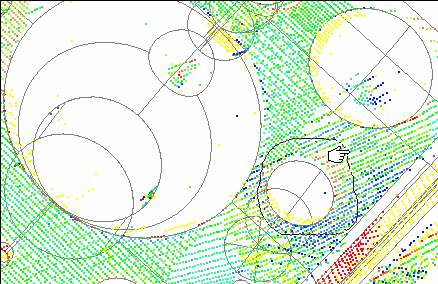

- Clique com o botão esquerdo, mantenha o botão pressionado e arraste o cursor sobre o modelo para desenhar a fronteira da forma. Por exemplo:
- Quando o cursor mudar para
, clique com o botão esquerdo novamente para fechar a forma. Todos os pontos dentro da forma são copiados para a área de transferência.
