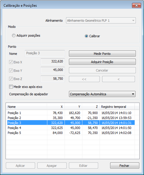

  1. Na guia Máquina, clique no botão Calibrar . O diálogo Calibração e Posições é exibido.
  2. Selecione a opção Calibrar.
  3. Oriente o apalpador.
  4. Na lista de posição, selecione a localização com a qual você deseja calibrar o apalpador.
  5. Movimente a ponta do apalpador para a posição selecionada, e clique no botão Adquirir Posição. Alternativamente, clique no botão Medir Ponto e capture a posição.
    Nota: Para capturar a coordenada para cada eixo separadamente, selecione a caixa de verificação Medir eixo após eixo e capture um eixo de cada vez.
  6. Clique em Fechar. Você agora pode inspecionar a peça utilizando a orientação de apalpador selecionada.
