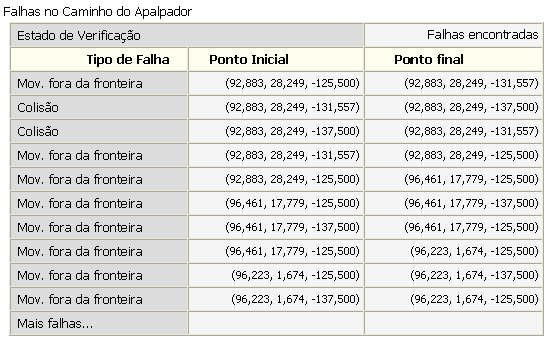

Enquanto cores de caminho do apalpador na tela CAD e ícones de status de verificação na sequência de inspeção destacam o tipo da primeira falha detectada num caminho do apalpador, você pode visualizar informações mais detalhadas sobre falhas de verificação de caminho do apalpador utilizando a guia Info.
Para visualizar falhas de verificação na guia Info:
Por exemplo:
Até dez falhas podem ser reportadas para cada item. Se mais de dez falhas forem encontradas, a guia exibe Mais falhas, mas não mostra os detalhes.
