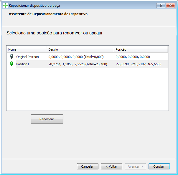

Por padrão, o assistente de reposicionamento lista todas as posições criadas. Isso permite reutilizar posições quando você precisa medir diferentes exemplares da mesma peça e manter uma grade de posições para medição de peças grandes. Você pode editar nomes de posição para ajudar a identificar como são utilizadas e apagar posições que não são mais necessárias utilizando a opção Editar posições criadas anteriormente do assistente.
Para gerenciar as posições da lista:
  1. Conecte com o dispositivo de medição.
  2. No diálogo Coordenadas, clique no botão Reposicionar. O Assistente de Reposicionamento de Dispositivo é exibido.
  3. Selecione Editar posições criadas anteriormente e então clique em Avançar. Uma lista de posições anteriores é exibida.
  4. Selecione a posição com a qual você deseja trabalhar. Para:
    • renomear a posição, clique em Renomear, digite o novo nome e então clique na área em branco da janela para confirmar o novo nome.
    • apagar a posição, pressione a tecla Delete e então clique em Sim no diálogo de confirmação para concluir a remoção.
    Alternativamente, clique com o botão direito em uma posição na lista e então selecione Renomear ou Apagar no menu de contexto.
  5. Clique em Concluir para fechar o assistente.
