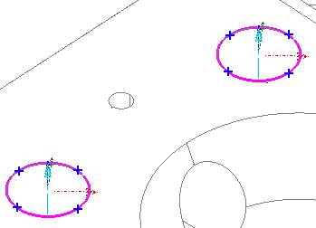

Selecione a guia Nuvem de pontos > painel Exibir > Modo Pontos de Geometria > opção Pontos de Contato Teóricos para mostrar as posições onde o apalpador deve entrar em contato com a superfície da peça para figuras medidas.
As posições dos pontos de contato teóricos são exibidas como cruzes em todas as figuras exibidas na tela CAD. Por exemplo:
