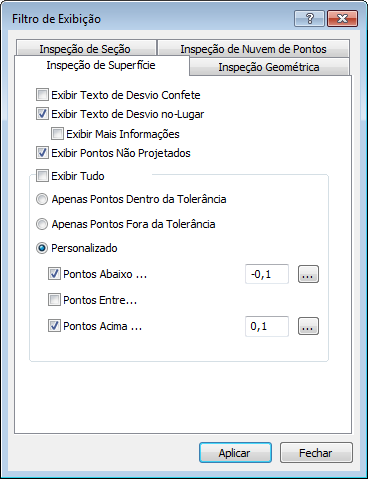

Para filtrar a exibição de pontos medidos de superfícies na tela CAD, clique na guia Vista > painel Opções de Vista > Filtro de Exibição e selecione a guia Inspeção de Superfície.
A guia apresenta as seguintes configurações:

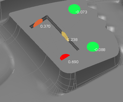

- Exibir texto de desvio confete — Selecione essa caixa de seleção para exibir o desvio de pontos de inspeção juntamente com confete na tela CAD. Desmarque essa caixa de seleção para exibir confete sem desvios.

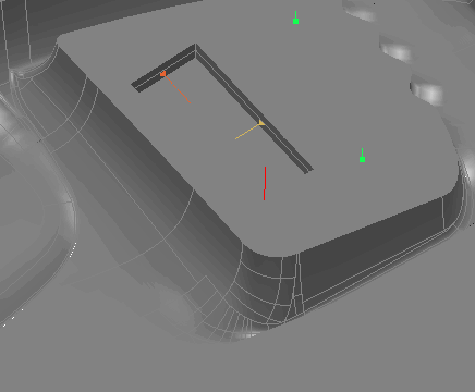

Exemplo de confete quando a caixa de seleção Exibir texto de desvio confete não está selecionada:
Exemplo de confete quando a caixa de seleção Exibir texto de desvio confete está selecionada:

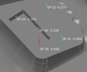

- Exibir texto de desvio no lugar — Selecione essa caixa de seleção para exibir o desvio de pontos de inspeção juntamente com rótulos no lugar na tela CAD. Desmarque essa caixa de seleção para exibir rótulos no lugar sem desvios.
Exemplo de rótulos no-lugar quando a caixa de seleção Exibir texto de desvio no-lugar não está selecionada:
Exemplo de rótulos no-lugar quando a caixa de seleção Exibir Texto de Desvio no-Lugar está selecionada:
- Exibir mais informações — Selecione essa caixa de seleção para exibir o nome de cada ponto capturado quando Rótulos no-lugar está selecionado. Você precisa selecionar a caixa de seleção Exibir Texto de Desvio no-Lugar para habilitar essa opção.
Exemplo de rótulos no-lugar quando as caixas de verificação Exibir Texto de Desvio no-Lugar e Exibir Mais informações estão selecionadas:
- Exibir pontos não projetados — Selecione essa caixa de seleção para exibir pontos não projetados.
- Exibir tudo — Selecione essa caixa de seleção para exibir todos os pontos de inspeção de superfície. Para limitar quais pontos são exibidos, desfaça a seleção da caixa de seleção e então selecione:
- Apenas pontos dentro da tolerância para exibir pontos que estão dentro da tolerância.
- Apenas pontos fora da tolerância para exibir pontos que estão fora da tolerância.
- Personalizado para especificar os limites inferior e superior dos pontos a serem exibidos. Selecione a caixa de seleção Pontos abaixo para exibir pontos abaixo do limite de tolerância inferior especificado; selecione a caixa de seleção Pontos acima para exibir pontos acima do limite de tolerância superior especificado; selecione a caixa de seleção Pontos entre para exibir pontos entre os limites de tolerância superior e inferior especificados.
Para basear um limite de exibição nas tolerâncias de um grupo de inspeção, selecione o grupo na sequência de inspeção e então clique em
Clique em Aplicar para exibir suas alterações na tela CAD.
