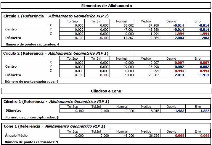

Quando você tiver importado os resultados de uma inspeção OMV, você pode visualizar detalhes de medição na guia Relatório. Por exemplo:
Por padrão, o relatório é mostrado com a aparência de quando impresso. Para exibir os dados como uma vista contínua, clique em na parte inferior da guia Relatório. Para reexibir a vista paginada, clique em .
