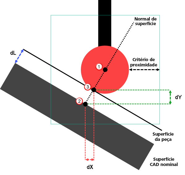

Critério de proximidade é utilizado como segue:
Quando a superfície é capturada, o PowerInspect localiza os seguintes pontos:
O centro da ponta. Isso age como o centro da pesquisa radial para um contato. O raio de pesquisa é igual ao raio da ponta mais o Critério de proximidade especificado.
O ponto medido exibido na guia Relatório. Esse é o ponto nominal mais próximo na superfície CAD dentro da fronteira da pesquisa radial. O PowerInspect o utiliza para calcular a normal de superfície.
O ponto de contato na superfície da peça. É encontrado projetando o raio da ponta ao longo da normal da superfície. O PowerInspect utiliza esse ponto para calcular os desvios (dL, dX e dY) entre a superfície do modelo e a superfície da peça.

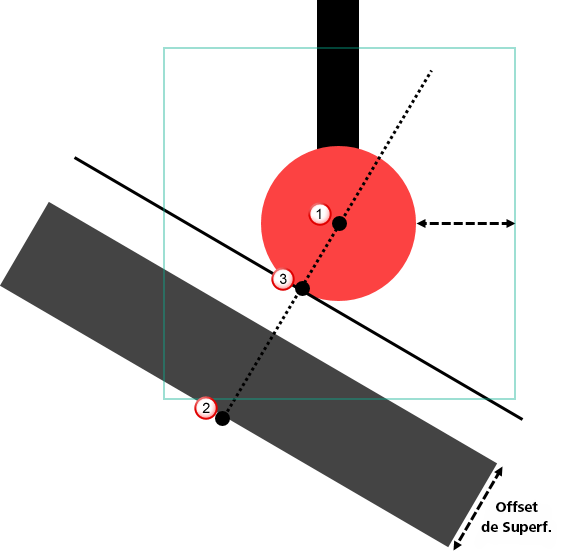

Nota: Para medir a base de uma superfície, selecione a guia Geral e especifique um Offset de Superf. equivalente à profundidade da superfície. O ponto medido então reporta a posição da base da superfície:
