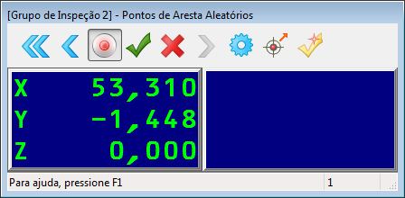

  3. Capture um ponto na superfície próximo da aresta que você deseja inspecionar.
    Um triângulo amarelo é exibido na peça na tela CAD para indicar onde você precisa capturar a aresta da superfície. As coordenadas do ponto são exibidas à esquerda do diálogo Pontos de Aresta em Tempo Real.

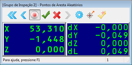

  4. Movimente o apalpador para a posição indicada pelo triângulo amarelo, e capture o ponto. O desvio do ponto de aresta com relação à nominal CAD é exibido à direita do diálogo Pontos de Aresta em Tempo Real.
    A cor do valor dL e do triângulo exibido na tela CAD indicam se o ponto está dentro da tolerância (verde), abaixo da tolerância (azul), ou acima da tolerância (amarelo).
