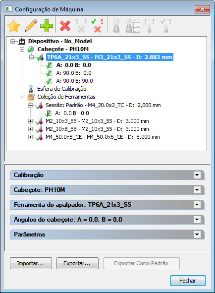

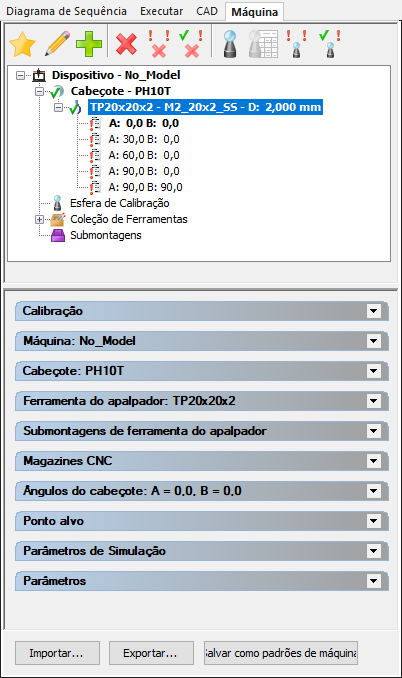

Para exibir e gerenciar a base de dados de apalpador e exibir os detalhes de configurações CMM, clique na guia Ferramentas > painel Máquina > Apalpadores. Os detalhes do apalpador utilizado e suas calibrações atuais são exibidos no diálogo Configuração de Máquina.
A informação exibida no diálogo Configuração de Máquina e a forma como você trabalha com a base de dados depende do protocolo de comunicação selecionado e do tipo de dispositivo em uso:
O diálogo Configuração de Máquina os detalhes de configuração e calibração do dispositivo de medição para o qual o PowerInspect está atualmente configurado. Por exemplo:
Utilize a barra de ferramentas e as áreas ampliáveis do diálogo para:

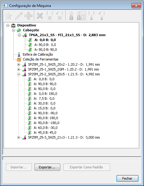

Quando o PowerInspect não está conectado com o dispositivo de medição, o diálogo não exibe qualquer informação porque os detalhes do dispositivo de medição são armazenados no Servidor I++.
Quando o PowerInspect está conectado ao dispositivo de medição, o diálogo exibe os detalhes especificados no Servidor I++ e indica o status de calibração das posições de apalpador exibindo um marcador
(calibrado) ou
(não calibrado) para cada item na lista.
