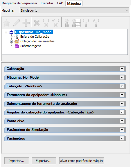

Em modo coluna dupla, uma lista de seleção de simulador na porção superior da guia Máquina permite configurar e gerenciar os apalpadores em cada coluna da CMM.

  1. Na guia Máquina, selecione a coluna que você deseja configurar.
  2. Utilize a vista de apalpador e as seções Cabeçote, Ferramenta do apalpador, e Ângulos do cabeçote para especificar as montagens de apalpador para a coluna selecionada.
