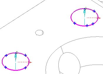

Para exibir pontos de contato do apalpador
Selecione a guia Nuvem de Pontos > painel Exibir > Modo Pontos de Geometria > opção Pontos de Contato para exibir os pontos de contato do apalpador da figura medida.
As posições dos pontos de contato são exibidas como cruzes em todas as figuras exibidas na tela CAD. Por exemplo:
