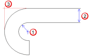

  3. Selecione Aresta redonda e insira o Raio da aresta .
    Se você especificar um valor de Raio de 0 para a aresta redonda, o PowerInspect salva o grupo como um grupo de inspeção de ponto de aresta.
  4. Insira a espessura da superfície na caixa Aresta da área Offset padrão. Caso a superfície deva ser capturada por cima, insira o offset como um valor positivo. Caso a superfície deva ser capturada por baixo, insira o offset como um valor negativo.
    A posição nominal da aresta redonda é calculada como a soma do Raio com o Offset de aresta.
