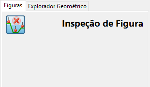

- Para adicionar itens à sequência de inspeção sem um caminho do apalpador, selecione o botão Gerar caminho do apalpador:
Quando você cria ou seleciona um item, nenhum caminho do apalpador é criado, e nenhum diálogo de Inspeção é exibido na guia Figuras.
Nota: Itens sem um caminho do apalpador não podem ser executados em máquinas OMV ou CNC. Eles podem ser medidos manualmente.

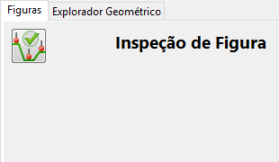

- Para criar um caminho do apalpador quando um item é adicionado à sequência de inspeção, desabilite o botão Gerar caminho do apalpador:
Quando você cria um item, o PowerInspect exibe o caminho do apalpador do item na tela CAD e um diálogo Inspeção na guia Figuras. O diálogo permite editar informações selecionadas sobre o item, incluindo o método utilizado para criar o caminho do apalpador.
Nota: Quando você medir manualmente um item com um caminho do apalpador, a Tela CAD realçará o próximo ponto a ser capturado. Quando você tiver capturado todos os pontos especificados para o item, o PowerInspect salvará automaticamente os pontos e prosseguirá para a próxima entrada na sequência de inspeção.
Para acessar o botão Gerar caminho do apalpador quando um diálogo de Inspeção está em exibição na guia Figuras, clique no botão Cancelar para fechar o diálogo.
