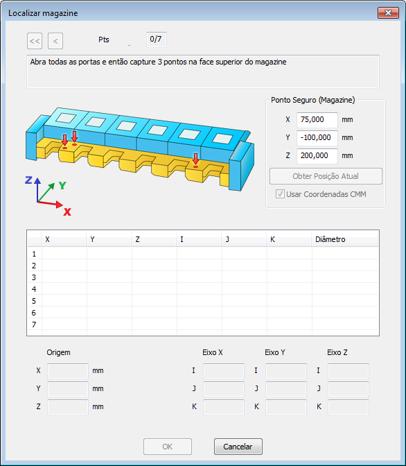

Capture o magazine para identificar sua posição no dispositivo de medição e criar um sistema de coordenadas do magazine em relação ao sistema de coordenadas da máquina.
Por exemplo, o diálogo Localizar Magazine para o magazine MCR20:
Conforme cada ponto é capturado, o diálogo exibe suas coordenadas de máquina XYZ, vetores IJK, o Diâmetro do apalpador, e o número de pontos restantes. Quando os sete pontos tiverem sido capturados, o diálogo exibe Localização bem sucedida para indicar que o magazine foi localizado no dispositivo de medição. Também exibe a Origem do sistema de coordenadas do magazine em coordenadas de máquina, a orientação do magazine em vetores IJK, e a posição do Ponto Seguro.
Para apagar o último ponto, clique em
. Para apagar todos os pontos, clique em

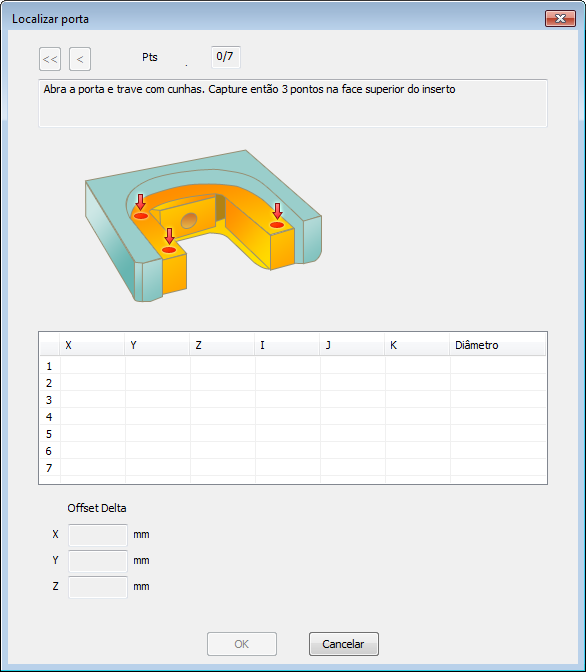

Quando você localiza um magazine, o PowerInspect calcula a posição das suas portas e quaisquer insertos. Se a posição de uma porta ou inserto estiver incorreta, isso pode ser corrigido localizando a porta ou inserto dentro do magazine.
Quando os sete pontos tiverem sido capturados, o diálogo exibe Localização bem sucedida para indicar que a porta ou inserto foram localizados no magazine. Também exibe o Offset Delta da posição calculada original.
