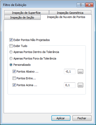

Para filtrar a exibição de pontos medidos de nuvem de pontos na tela CAD, clique na guia Vista > painel Opções de Vista > Filtro de Exibição e selecione a guia Inspeção de Nuvem de Pontos.
A guia apresenta as seguintes configurações:
Exibir pontos não projetados — Marque essa caixa de seleção para exibir pontos não projetados
Exibir tudo — Selecione essa caixa de verificação para exibir todos os pontos de nuvem de pontos.
Para limitar quais pontos são exibidos, desfaça a seleção da caixa de verificação e então selecione:
- Apenas pontos dentro da tolerância para exibir pontos que estão dentro da tolerância.
- Apenas pontos fora da tolerância para exibir pontos que estão fora da tolerância.
- Personalizado para especificar os limites inferior e superior dos pontos a serem exibidos. Marque a caixa de seleção Pontos Abaixo para mostrar pontos abaixo do limite de tolerância inferior especificado; marque a caixa de seleção Pontos Acima para mostrar pontos acima do limite de tolerância superior especificado; marque a caixa de seleção Pontos Entre para mostrar pontos entre os limites de tolerância superior e inferior especificados.
Clique em Aplicar para exibir suas alterações na tela CAD.
