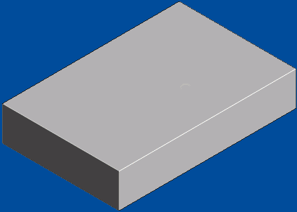

  4. Selecione guia Simulação > painel ViewMill > Desl. para ativar a janela de simulação, que exibe inicialmente um bloco em cinza claro no fundo de tela atual.
