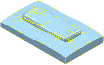

Este exemplo mostra como alterar a cor dos itens selecionados. O modelo phone.dgk da pasta de Exemplos é utilizado e você começa com os arames exibidos e o modelo selecionado.

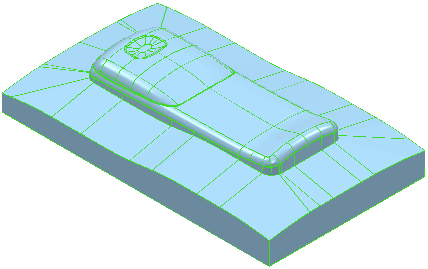

  6. O diálogo Configurar Cores reflete sua nova escolha:
  7. O modelo é atualizado refletindo a mudança na cor:

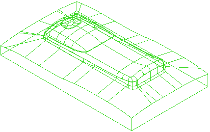

    Você pode observar a mudança de cor mais facilmente se visualizar sem o sombreamento:
