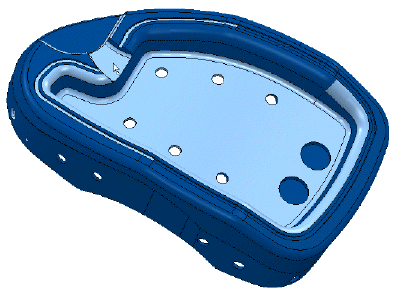

Utilize o item Seleção por Arraste para ativar o modo de seleção por arraste. Isso permite selecionar entidades individuais ou arrastar sobre várias entidades adjacentes para selecioná-las.
Para selecionar entidades em modo Seleção por Arraste:
  1. Selecione guia Início > Seleção > Modo > Seleção por Arraste.
  2. Clique para selecionar as entidades relevantes no projeto do PowerMill.
Para desfazer a seleção de entidades, mantenha pressionada a tecla Ctrl e clique nas entidades que você deseja remover da seleção.
