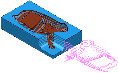

Exemplo espelhar um percurso numa linha
Esse exemplo mostra como espelhar um percurso por uma linha definida pelo usuário. Utiliza a opção Manter Original para que você possa facilmente visualizar o efeito da transformação.
Utiliza o modelo Chainsaw.ige da pasta de Exemplos com um percurso de perfil de resíduo como percurso ativo.
  1. Selecione guia Edição de Percurso > painel Editar > Transformar para exibir a guia Transformar Percurso.
  2. Clique na guia Transformar Percurso > painel Transformar > Espelhar para exibir a barra de ferramentas Espelhar.
  3. Certifique-se de que esteja selecionado.
  4. Clique em e clique no canto inferior direito do bloco.
  5. Clique em . Isso espelha e copia o percurso ativo.
  6. Selecione guia Transformar Percurso > painel Finalizar > Aceitar para aceitar as alterações e criar os percursos duplicados.
