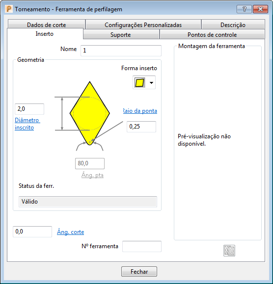

Utilize a guia Inserto para definir a geometria da porção cortante da ferramenta de torneamento. As opções disponíveis variam dependendo do tipo de ferramenta de torneamento:
Ferramenta de torneamento de perfil
Nome — Insira um nome para a ferramenta.
— Clique para criar um padrão do inserto.
Forma inserto — Selecione uma forma para o inserto na lista.
Diâmetro inscrito — Especifica o diâmetro do círculo que inscreve o inserto. Isso controla o tamanho do inserto.
Raio da ponta — Especifica o raio da ponta cortante.
Âng. pta — Especifica o ângulo da ponta. Esse valor é automaticamente determinado dependendo da Forma de inserto selecionada. Você pode especificar seu próprio Ângulo da ponta caso selecione
na lista Forma inserto.
Status da Ferramenta — Verifique o campo para certificar-se de que você esteja criando uma ferramenta válida. Quando você modifica a geometria da ferramenta, o status é atualizado automaticamente.
Âng. corte — Especifica o ângulo do inserto com relação ao suporte.
Nº da Ferramenta — Insira o número da ferramenta. É designado para a ferramenta e adicionado ao arquivo de corte.
Copiar Ferramenta — Clique para criar uma nova entidade de ferramenta baseada na ferramenta atual. Possui o mesmo nome que a ferramenta original, com a adição de _1. Você pode então alterar qualquer parâmetro desejado sem alterar a ferramenta original, mas precisa ter em mente que, onde a ferramenta original é utilizada num percurso ativo, a nova montagem da ferramenta substitui a montagem da ferramenta original. Utilize para criar uma haste e/ou suporte para uma definição de ferramenta existente. É útil durante verificação de colisão.

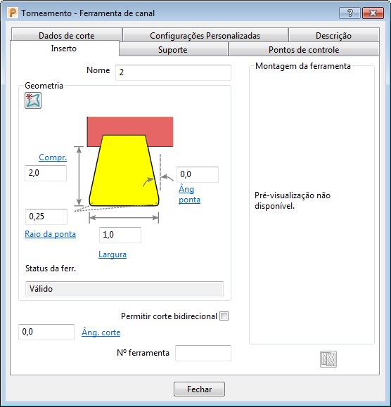

Ferramenta de torneamento de canal
Compr. — Especifica o comprimento do inserto.
Raio da ponta — Especifica o raio das pontas do inserto.
Largura — Especifica a largura do inserto.
Âng. pta — Especifica o ângulo das pontas do inserto.
Permitir corte bidirecional — Desbaste é bidirecional. Acabamento é realizado utilizando uma estratégia única habilitada com uma ferramenta de canal que corta em ambas as direções.
