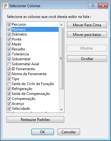

Utilize o diálogo Selecionar Colunas para personalizar visualizações de colunas. Isso permite controlar e definir a prioridade de informações exibidas nos diálogos Programa NC e Base de Dados de Ferramenta.

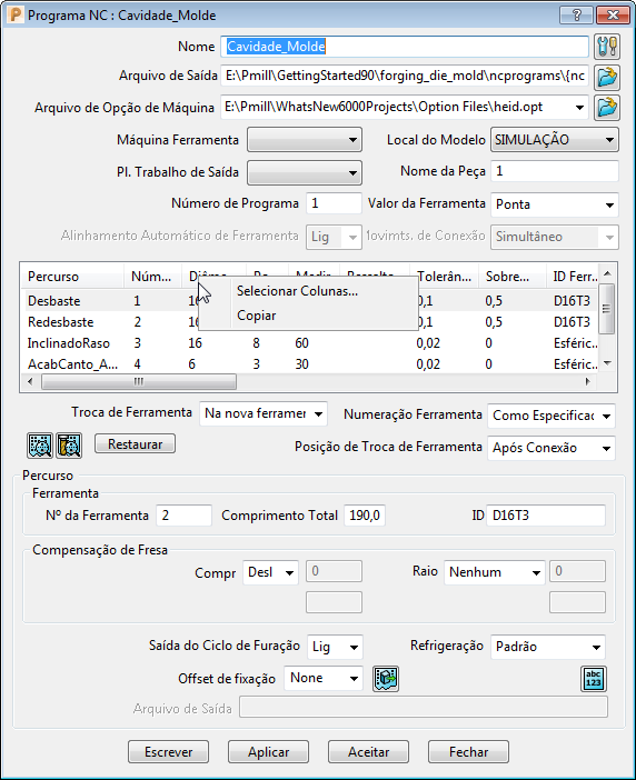

Para personalizar vistas de coluna nos diálogos Programa NC ou Base de Dados de Ferramenta:
  1. Clique com o botão direito no cabeçalho da coluna e então em Selecionar colunas.
  2. No diálogo Selecionar Colunas:
    • Selecione a caixa de verificação de cada item que você deseja visualizar.
    • Desfaça a seleção da caixa de verificação de cada item que você não deseja visualizar.
  3. Para reordenar os itens nas colunas, selecione o item e então clique em Mover Para Cima ou Mover Para Baixo.
  4. Clique OK.
Para remover qualquer personalização, clique em Restaurar Padrões.
