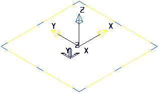

    1. Configure Área de trabalho como Relativo.
    2. Configure Z como 20.
      Isso move o plano de trabalho para 20 mm em Z acima do eixo de coordenadas global:

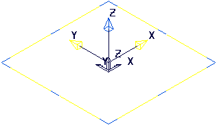

  3. No diálogo Posição:
    1. Configure X como 30
    2. Clique em Aplicar.
