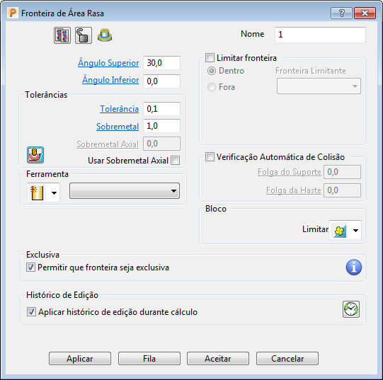

Utilize o item Configurações para exibir os parâmetros utilizados para criar a Fronteira ativa.
Selecione guia Fronteira > painel Calcular > Configurações para exibir o diálogo de Fronteira apropriado.
Por exemplo, uma fronteira de área rasa exibe esse diálogo:
Os campos editáveis dependem de a fronteira ter sido utilizada num percurso. Caso tenha sido, o Nome é o único campo editável.
