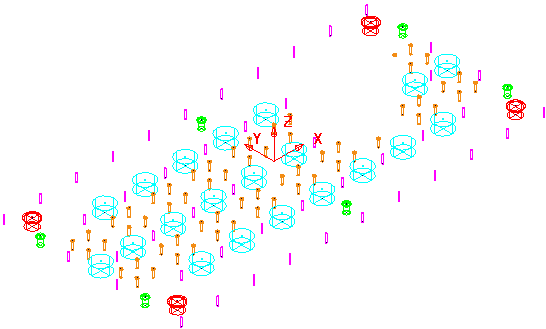

    O PowerMill reconhece os furos selecionados.
    Isso cria cinco conjuntos de figura de furo.

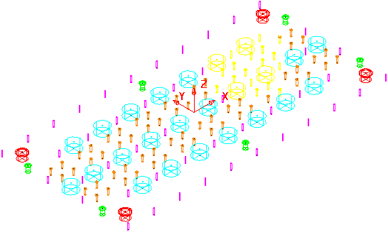

  5. Selecione os furos que você deseja inverter.
    Os furos selecionados são exibidos em amarelo.
  6. No menu de contexto individual de Conjuntos de Figura de Furo, selecione Editar > Inverter Furos Selecionados.
  7. Os furos selecionados são invertidos. A menos que multi-eixos esteja selecionado ou todos os furos estejam selecionados, os furos invertidos são inseridos num novo conjunto de figura de furo automaticamente criado (nesse caso, chamado 6). Um novo plano de trabalho é criado com a orientação Z invertida.
  8. Esses furos são automaticamente removidos do conjunto de figura de furo original.
