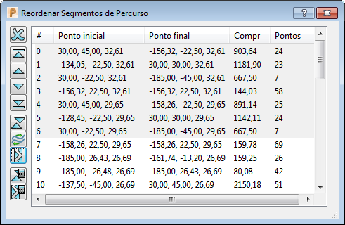

Utilize o item Reordenar para alterar a ordem e direção de segmentos do Percurso.
Selecione guia Edição de Percurso > painel Editar > Reordenar para exibir o diálogo Reordenar Segmentos de Percurso.
Esse diálogo exibe todos os segmentos de percurso e permite reordená-los, alterando a ordem de usinagem.
Nota: Um segmento é definido como o caminho entre duas ligações, e as entradas, saídas e ligações associadas a segmentos movidos são modificadas de forma apropriada.
Selecionar componentes dentro da lista também os seleciona graficamente, sendo exibidos em amarelo. De forma semelhante, selecionar um segmento na janela gráfica move para esse segmento na lista. As colunas na lista são:

Os botões do lado esquerdo do diálogo permitem reordenar os segmentos selecionados.
Apagar Selecionado — Clique para apagar os segmentos selecionados.
Mover para o Início — Clique para mover os segmentos selecionados para o início do percurso.
Mover para Cima — Clique para mover os segmentos selecionados uma posição acima.
Mover para Baixo — Clique para mover os segmentos selecionados uma posição abaixo.
Mover para o Fim — Clique para mover os segmentos selecionados para o final.
Inverter Ordem — Clique para inverter a ordem dos segmentos selecionados. Se nenhum segmento estiver selecionado, isso inverte todos os segmentos.
Inverter Direção — Inverte a direção de cada segmento selecionado, de forma que os pontos inicial e final sejam trocados. Se nenhum segmento estiver selecionado, isso inverte a direção do percurso inteiro.

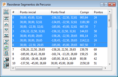

Alternar Direção — Inverte a direção de cada segmento selecionado alternadamente, de forma que o os pontos inicial e final de segmentos alternados são trocados. Se nenhum segmento estiver selecionado, isso se aplica ao percurso inteiro.Se você selecionar diversos segmentos na lista:
e clicar no botão Alternar Direção
, a direção de segmentos alternados é invertida:
Nesse caso, os segmentos 1, 3 e 5 são invertidos, enquanto os segmentos 0, 2, 4 e 6 não são.
