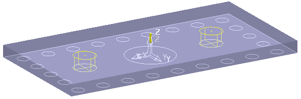

    No modelo, selecione os dois círculos de diâmetro 18mm e então selecione:
    1. Criar a partir de Círculos.
    2. Configure Definir topo por como Topo do bloco.
    3. Configure Definir fundo por como Fundo do bloco.
    4. Clique em Aplicar e então Feche o diálogo. O PowerMill cria as figuras de círculo no modelo.
