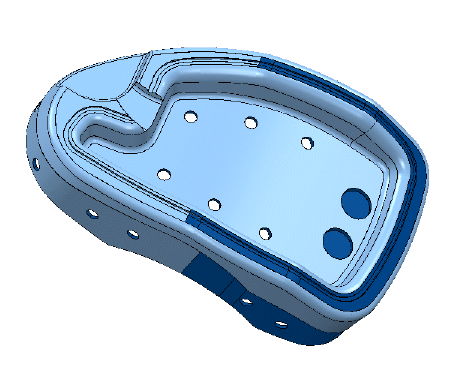

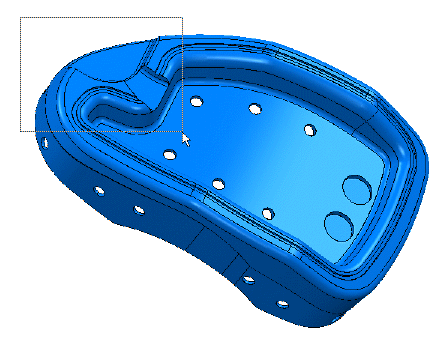

  2. Clique e arraste o mouse para criar uma caixa sobre as entidades que você deseja selecionar.
    O PowerMill seleciona todas as entidades na caixa de seleção.
