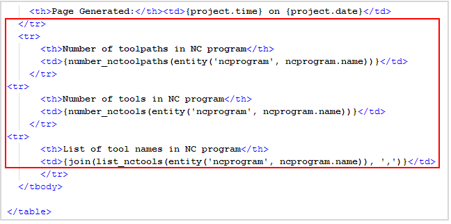

- Para que a página de Sumário exiba o número de percursos e ferramentas, e uma lista de nomes de ferramenta, insira os seguintes elementos sob o elemento Page Generated:

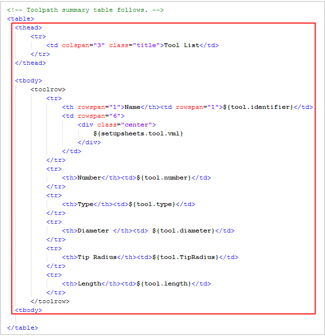

- Para que a página de Sumário exiba a geometria e um diagrama de cada ferramenta:

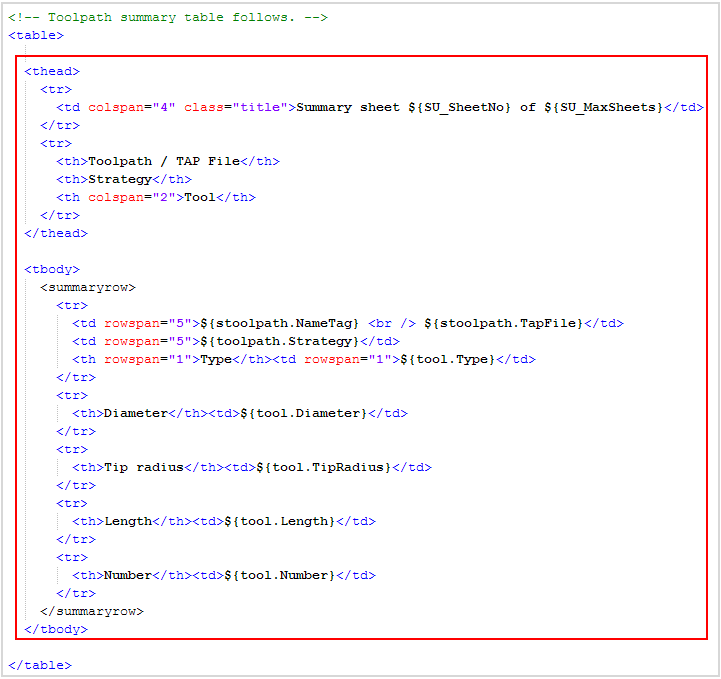

- Remova a seguinte seção:
- Insira a seção de substituição:

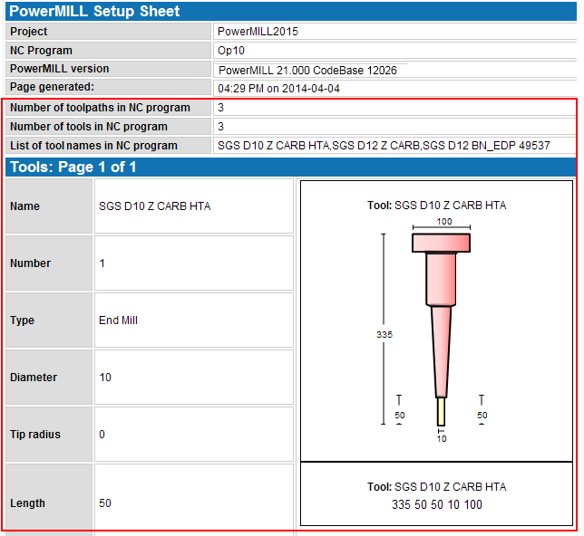

Quando você exporta a folha de processo, a página de Sumário agora exibe o número de percursos, ferramentas, uma lista de nomes de ferramenta e um diagrama de cada ferramenta.
